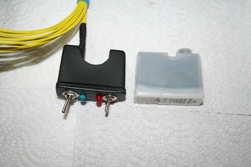

    Como montei umas luzes auxiliares na mota aqui deixo o esquema e montagem
    Material necessário:
    1 conjunto de luzes como é óbvio (este conjunto que comprei já trazia, fio, relé e interruptor, mas como o interruptor que vinha é muito grande optei por comprar um mais pequeno para adaptar na caixa que fiz para colocar o interruptor dos 4 piscas)
    1 Porta fuziveis (é colocado no fio que vai ligar á bateria, com um fuzivel de 16A)
    Varão roscado de 5mm, para fazer 4 U
    facultativo
    1 led
    1 resistência (não me lembro do valor da resistência, mas na casa onde comprarem o led digam que o led é para funcinar com 12V que eles sabem)
    A ficha é esta onde estão os fios amarelos ligados, mas não liguem a estes fios que são da ligação dos 4 Piscas
    De um tinteiro fiz a caixa para o interruptor - antes e depois
    O sitio onde coloquei a caixa, mesmo ao alcance do dedo
    Para qualquer dúvida estou ao dispor
