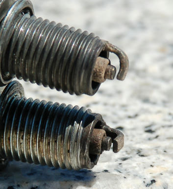

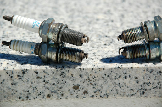

Hoje tive tempo e tirei uma foto as velas que tinha tirado da TA...
Tem mais de 50xxx
como podem ver na foto o polo ate nem tem muito desgaste
Agora vou dar outro tipo de utilização vou usar para descarregar estática das minhas antenas de comunicação dos rádios que tenho cá por casa...
Tem mais de 50xxx
RainMaker- Moderador
- Número de Mensagens: 1620
- Mensagem nº69
Re: Velas de ignição.
Boas Cou,
substituíste por algumas "especiais de corrida" ou por "normais" ?
um abraço,
um abraço,
Cou- 5ª a Fundo
- Número de Mensagens: 822
Kms: 92xxx
- Mensagem nº70
Boas jovem
Meti normais, a TA trabalha bem e so custam 3€ ainda procurei as 3 pólos mas não encontrei por isso meti normais
