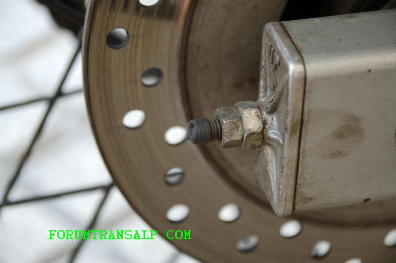

    Não esquecer de reapertar as porcas dos esticadores no fim de apertar a roda, pois correm o risco de perder as porcas e a chapa.
    Já me aconteceu isso quando mudei o pneu na oficina não reapertou e perdi.
    Agora para não perder usei um truque com 1cm de manga termo retratil meti na ponta dos parafusos assim mesmo que as porcas desapertem não saem r

    Cou escreveu:...Agora para não perder usei um truque com 1cm de manga termo retatil meti na ponta dos parafusos assim mesmo que as porcas desapertem não saem
    Explica lá isso, que manga é essa....eu já usei elásticos, mas depois saem..

    O que interessa é que as porcas e até os espaçadores não caiam se se desapertarem.
    Também já me aconteceu o mesmo. Agora uso um simples fio de linha de costura enrolado duas ou três voltas na ponta do parafuso e fechado com um nó e fica feito um travão, mal se nota. Se as porcas não ficarem bem apertadas e se soltarem, ao chegar à linha não desenroscam mais.

    Mensagem  Cou em Qui 03 Jun 2010, 14:37
    Aqui vai a dica mete-se a manga termo retratil, depois com esqueiro da-se calor e fica como se ve na foto assim nunca mais perdemos as porcas ou chapas

    Sim, mas onde se arranja dessa manga? Isso vai-me dar um jeitasso, é que eu já perdi duas peças dessas...

    Mensagem  Cou em Seg 07 Jun 2010, 23:26
    Eu meti esta na oficina eles sabem o ke isso é e devem ter isso se não tens nas casas onde vendem material electrico
