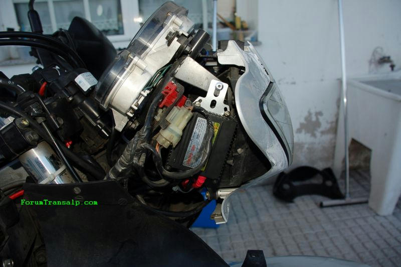

    Comprei o kit ao colega aqui do forum correu tudo bem.
    Aqui fica o local onde instalei o balastro do xenon
    O resultado a luz aumentou o dobro mas mesmo assim quando ligo maximos fica um espaço por iluminar Evil or Very Mad

    Cou escreveu:Boas
    O vosso espelho xenon e igual a este ?
    Boas Cou. nao sei se ja resolveu ou nao o problema, eu tb reparei que quando pus o xenon parecia faltar iluminaçao na parte de baixo do farol... mas se te puseres á frente da moto e te agaxares (com os farois ligados) vais reparar que esse espaço desaparece... ou seja eu creio que o problema é o farol estar a apontar demasiado para o chao... experimente e diga algo! abraço
    P.s eu coloquei aqui o meu balastro.
