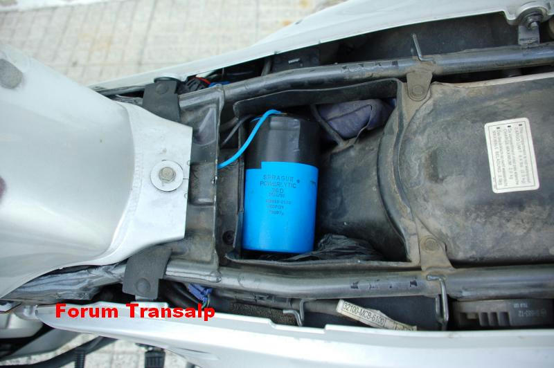

    Aqui vai uma dica que eu ando a testar vou ver quanto tempo a bateria original vai aguentar.
    A mota e de 2001 bateria original no ano passado no inverno notava-se que a bateria estava a ficar cansada pegava mas brandinha.
    Um dia estava eu a procura de umas peças e vi este condensador 1uf 25v e lembrei-me de que nas fontes de alimentação ajudam nos picos.
    Também e usado pelo pessoal que gosta de musica nos carros quando tem amplificadores com muita potencia tem de usar estes condensadores.
    E liguei a bateria mas e preciso ter cuidado ao ligar tem de ser com uma lâmpada em serie se não dá um coice, ate tive sorte pois tem a medida mesmo ao certo para ficar debaixo do banco.
    Resumindo a bateria ganhou vida pois ao ligar star o condensador da impulso para o motor de arranque e pega como se a bateria fosse nova.
    Já la vai um ano e continua a funcionar muito bem depois quando der mesmo o pifo eu venho contar o resto da experiencia lol!
    Aqui fica a foto da aventura.
