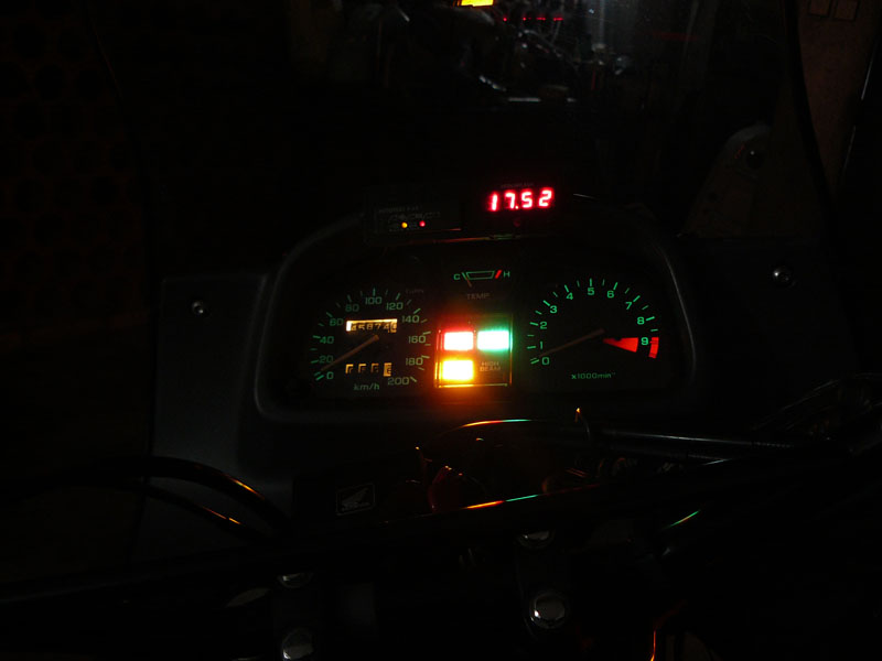

Uma curisosidade da foto: os dois piscas estão ligados em simultaneo ?
Dá tanto jeito ter quatro piscas numa mota, e não havia disso na TA de 2000 !!!!
jcsmartins
Número de Mensagens : 51
Idade : 41
Data de inscrição : 07/05/2008
Old School Transalp XL 600V Empty Re: Old School Transalp XL 600V
Mensagem  jcsmartins em Dom 11 Maio 2008, 19:26
artur escreveu:Uma curisosidade da foto: os dois piscas estão ligados em simultaneo ?
Artur, quando se ligam as luzes de presença (minimos) os piscas ficam constantemente acesos num tom mais fraco.
Quando se faz pisca, variam a intensidade intermitantemente, tipo a luz de stop/presença traseira.
Penso que isso é uma modificação feita pelo anterior dono.
Tb tem os 4 piscas, atraves de um botaozinho vermelho em cima no painel de instrumentos, que
da para ver nas fotos.
Tb tem 2 altifalantes escondidos com um jack para ligar um aparelho de mp3 ou outra fonte qq de som.
Os medios e Maximos dianteiros são de luz branca. Apenas os minimos sao amarelos.
Parece que o antigo dono gostava de pequenos mimos...

Em relação às fotos, que "aparelhómetro" é aquele por cima do manómetro da temperatura ? o que é que fáz ? é a cena dos piscas e a ligação para os altifalantes ?

Em relação às questões que colocas, eu sou um novato nessas coisas e em relação ao cromado não sei mesmo como será possivel restaura-lo... um banho de areia Question Exclamation e depois mandar cromar ? não faço mesmo ideia...
Esse aparelho em cima do manometro da temperatura ainda não o estudei todo, mas além de relógio e cronometro
tem uns idicadores de esforço/carga da bateria e mais umas luzinhas de monitorização que ainda não sei para
que servem, mas tem lá a luzinha triangular dos 4 piscas além de outras. Existe um segundo interruptor do lado direito
ao dos 4 piscas que serve para colocar a piscar as luzes vermelhas da mala traseira, e que quando se liga acusa também
nesse aparelho (ainda nao percebi qual o interesse de colocar as luzes vermelhas da mala a piscar...).
A ligação aos alti-falantes é à parte, e apenas tem um jack para ligar a aparelhos externos, mas penso que o cabo não
passa por esse aparelho.
