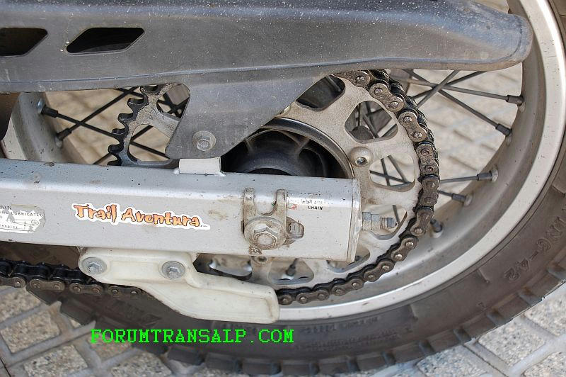

    Aqui vai as fotos das correntes com a pinga oleo na parte superior da cremalheira, podem ver com esta limpa.
    Foto da roda onde se pode ver que não tem oleo é raro lavar a mota tem e pó pois todos os dias passo por uns trilhos de offroad
    A ultima lavagem foi no passeio de Viana Castelo quando passeio o rio

    Realmente a roda está limpa, até a escora, vê-se lá escrito Trail aventura.... Mas gostei da rectificação com o Transalp.com.... Cou sempre atento....
